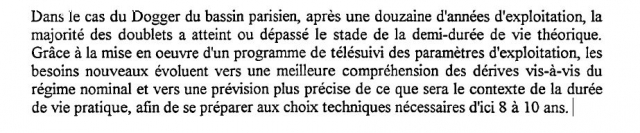

Un rapport détaillé officile BRGM, important, qui montre que cette géothermie profonde n'est pas éternelle et s'est épuisé par le passé en région parisienne, 8 à 15 ans, et qui utilise aussi la technique de fracturation hydraulique en Alsace avec produits chimiques comme pour le gaz de schistes !!!!
A lire ce rapport BRGM très approfondi :
https://www.econologie.info/share/partag ... 7FrT1A.pdf
http://www.brgm.fr/brgm/geothermie/fichiers/num6.pdf
http://fr.wikipedia.org/wiki/G%C3%A9othermie
http://www.brgm.fr/brgm/geothermie/fich ... num002.pdf
http://www.brgm.fr/dcenewsFile?ID=1055
Obraz
Obraz
Obraz
Donc cette durèe de vie de la géothermie profonde assez aléatoire, suivant la chance, est un élément crucial de la rentabilité de cette solution pas aussi miraculeuse que rêvée !!
La seule solution est de recharger en chaleur par la chaleur perdue en été en brulant les ordures (cela se fait en région parisienne) ou en rechargeant avec la chaleur solaire gaspillée en été, récupérable avec des panneaux solaires à concentration, d'ampleur variable comme la température nécessaire pour recharger la nappe en chaleur, et éviter l'épuisement en rendant la nappe géothermique perpétuelle, comme le soleil !!
