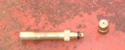

W nieustannych badaniach nad ulepszeniem systemu domieszkowania wody w silniku, szukam lepszego sposobu, niż użycie gaźnika motorowerowego, do rozpylania wody.
Jest oczywiście bełkotka, ale zajmuje miejsce.
Podłączyłem pompkę spryskiwacza przedniej szyby do dyszy rozpylającej wodę w ogrodzie i uzyskałem naprawdę dobry strumień wody.
Jedynym problemem jest to, że pierwsze milimetry sprayu tworzą krople wody.
Próbowałem też z farbą w sprayu. Wynik jest bardzo dobry, ale końcówka jest plastikowa, więc wykonanie solidnego połączenia mechanicznego jest bardzo irytujące.
Wkrótce wypróbuję pistolet do malowania, a nawet końcówkę do aerografu.
Niektórzy używają wtryskiwaczy samochodowych, ale nie jest to łatwe do wdrożenia dla neofity.
Celem gry jest wykonanie dobrego oprysku tanim kosztem w jak najprostszy sposób i przy użyciu sprzętu zajmującego mało miejsca.
Jeśli ktoś ma jakieś pomysły lub większe doświadczenie...
Najlepszy możliwy strumień wody

Oto kilka zdjęć wody wypychanej przez pompę spryskiwacza:
Dla porównania oto co dało rozpylenie benzyny z wtryskiwacza na montaż Guidi
Główna różnica na pierwszych milimetrach woda pozostaje płynna.
Oto rozpylanie wody za pomocą małego koła obracającego się z prędkością 10000 XNUMX obr./min przez Michelma

Rzeczywiście, to, co mówisz, jest odpowiednikiem małego węglowodanu wodnego, który zrobiłem.
Nie próbowałem umieścić buforu między reaktorem a węglowodanem wodnym.
Układ elektroniczny przede wszystkim umożliwia bardzo precyzyjne ustawienie i niezależną regulację.
Ale pewne jest, że mały węglowodan wodny jest więcej niż wystarczający i prawie nic nie kosztuje. Powyższe wyniki eksperymentalne wyraźnie to pokazują.
Węglowodany domowej roboty.

Prawdą jest, że im prostsza czynność, tym łatwiej ją naprawić.
Dowód: mój domowy wodny węglowodan trzyma się lepiej niż węglowodan Dell'Orto.
Jeśli chodzi o wady Super 5, mój elektroniczny system sterowania jest świetny. Nie interesuje mnie nic poza zapaloną kontrolką na desce rozdzielczej.
Ostatecznie uważam, że jest prawie idealny i jako taki mógłby być sprzedawany.
Jedynym problemem jest dysza wodna, która jest mniejsza niż igła insulinowa. Jedynym sposobem, aby go nie zatkać, byłoby użycie wody demineralizowanej w warunkach godnych eksperymentu laboratoryjnego.
